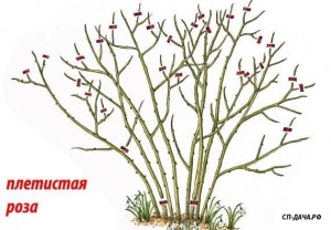

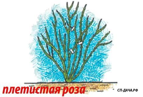

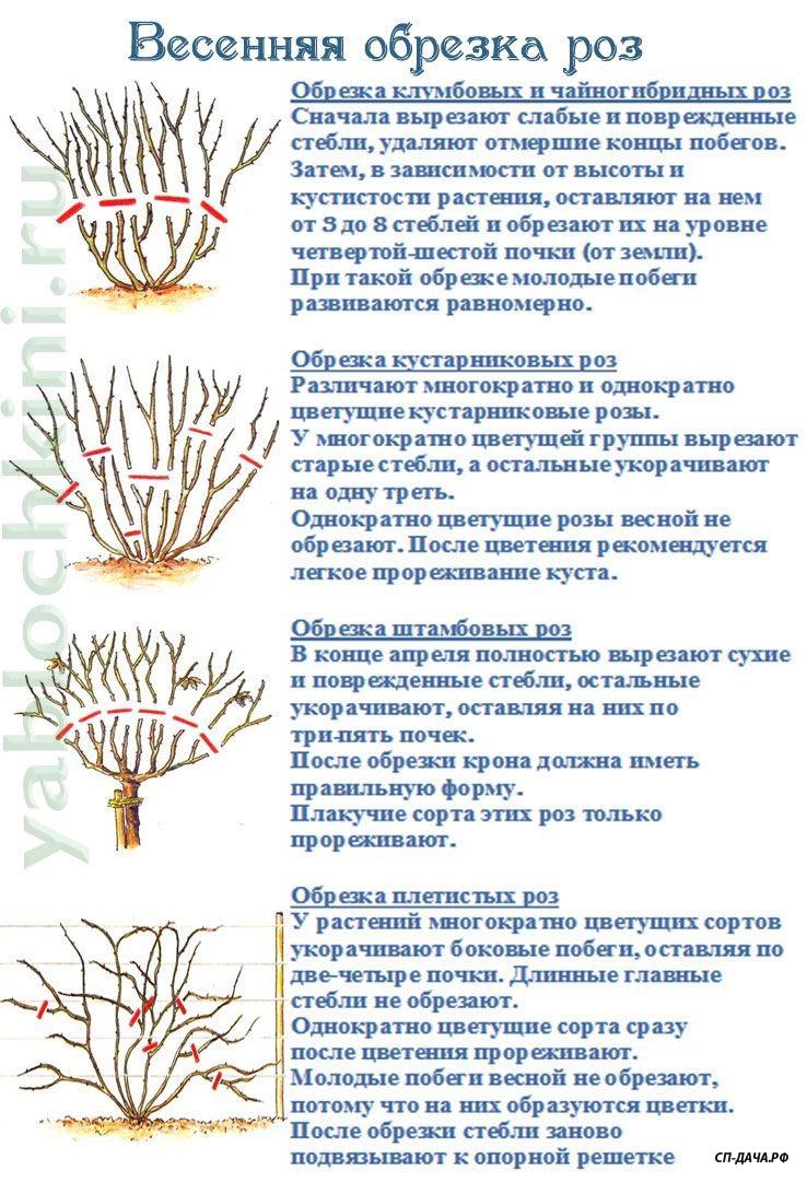

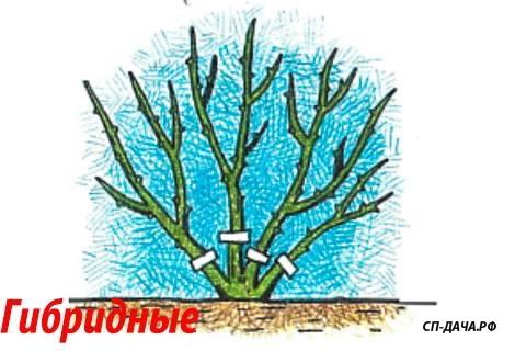

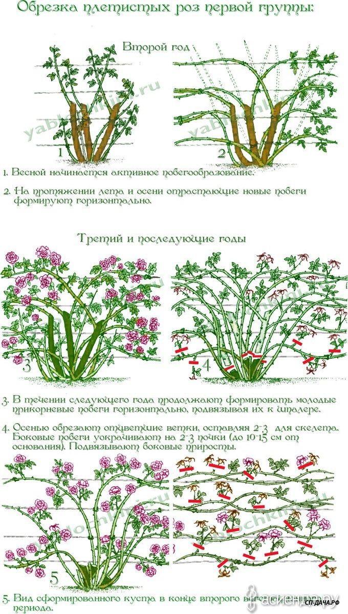

У меня есть несколько картинок, сохранённых с Pinterest, выкладываю

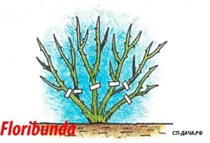

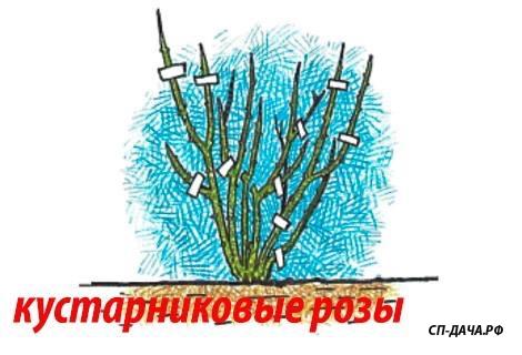

Ещё

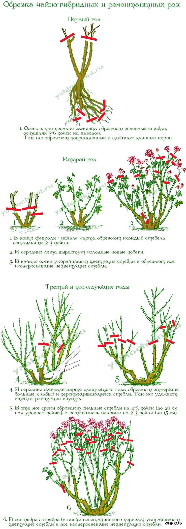

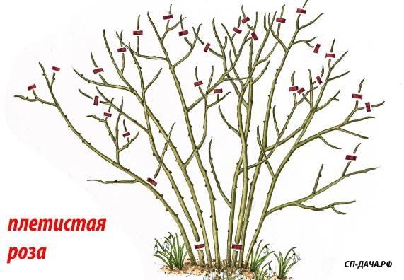

И ещё кое-что

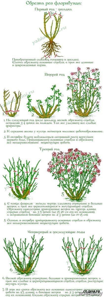

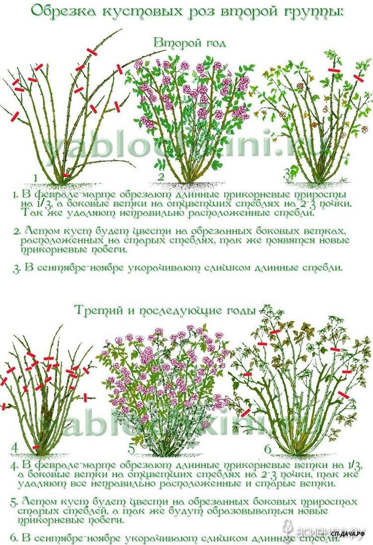

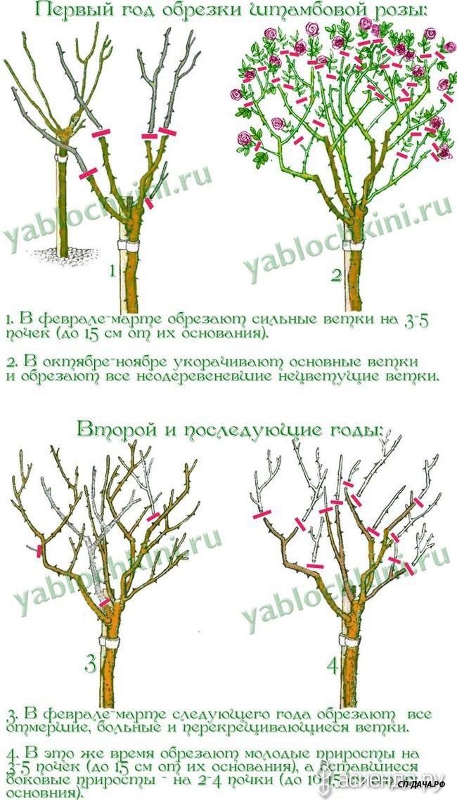

Ещё нашла сохранённые картинки по обрезке роз

Девушки, кто знает?
Если Леди Шалот выпустила два длинных хлыста по бокам, но и сама распушилась, то осенью при обрезке эти хлысты выравнивать с остальными?
Т.е. 1. Обрезаю все ветви приблизительно на одном уровне.
Или 2. Обрезаю все ветви на одном уровне, а эти два хлыста тоже обрезаю, но оставляю длиннее остальных?

куст должен быть гармоничным, поэтому подгоняем его под форму шапочки. При весенней обрезке убираем совсем все тонкие побеги 3-го порядка и укорачиваем побеги 2-го порядка на сильную почку. Совсем старые побеги с коричневой корой лучше выпиливать от основания, но не больше 2-х в сезон. Куст в итоге должен проветриваться, но не стать «жидким». Леди из Шалот грешит тонкими побегами и выстреливанием «удочками», поэтому её обязательно нужно формировать, тогда и цветов будет очень много и эти цветы не спрячутся в глубине куста в листьях.

Оксаночка, спасибо! Еще уточнить бы - т.е. обрезать не осенью, а весной все-таки? Пусть в зиму с удочками уходит под укрытие?

Morskaya,
я всё режу весной, мне удобнее весной разом и формировать и вырезать что за зиму накрылось, но у меня высокие укрытия. А у кого низкие укрытия и много времени осенью - те режут в зиму под высоту укрытия и весной делают ещё санитарную обрезку. Кому как удобно и кто как привык.
