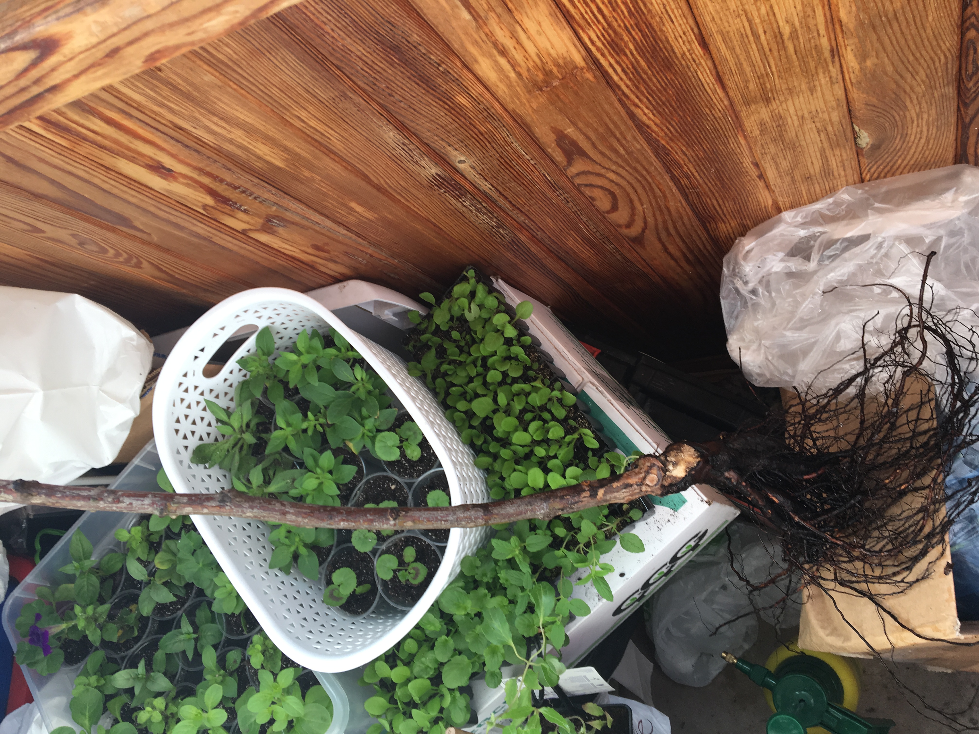

Bars, Оля! Сфотографировала свои штамбы Тантау. Увы, балкон очень маленький, дети участвовать в съемке отказались, муж тем более :hyster:
Поэтому выложу те, которые смогла сделать сама...

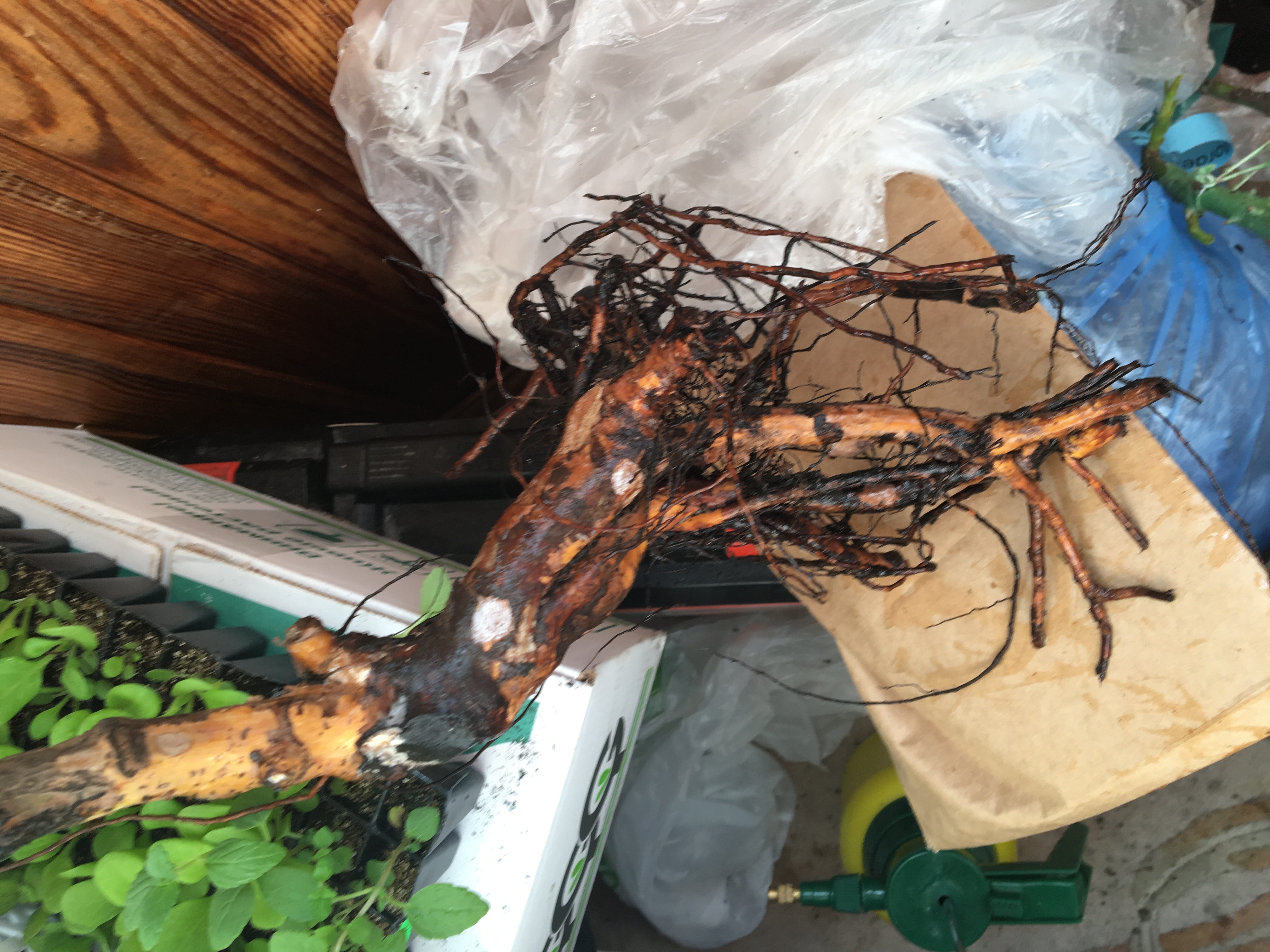

Ещё( тут фото двух разных штамбов)

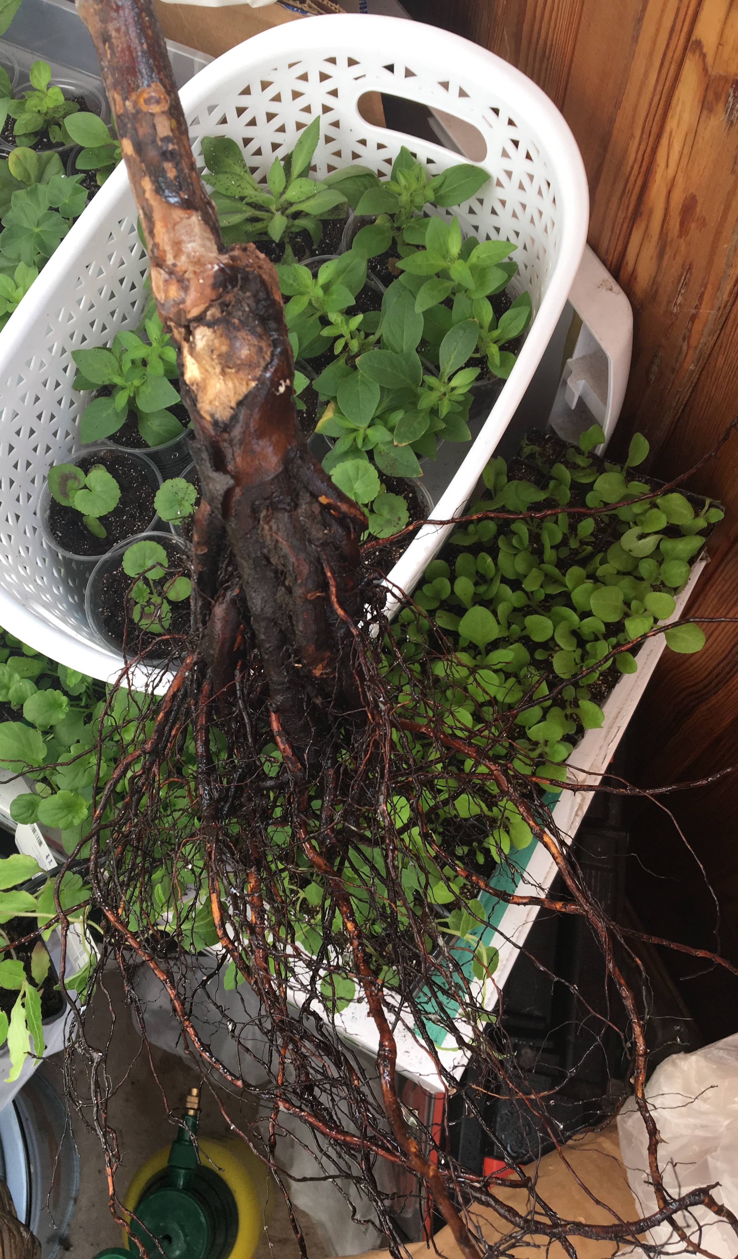

И ещё

Елизавета, у меня такой же штамб Мелины. Проблемный у корневой шейки. Думала, что только у меня попался такой, нет. Но я решила, попробую побороться. Очень его хотела. Вымочила, поскребла,подсушила, замазала и прикопала на даче в лёжку. Теперь вот думаю, сколько будет он меня радовать :dntknw:

Оля, все действия предприняты( Корни в воде, бошки влажные и в пакетах). :ye:
Вопрос в том, что делать с повреждением у корневой шейки сейчас и в дальнейшем. Как это может сказаться на долгосрочных перспективах штамба.

Лиза, простите, что не ответила сразу, была вне зоны доступа инета... :ouy: На мой взгляд - ничего страшного нет. Неприятно - да, но абсолютно жизнеспособно! Спасибо за хорошие фотки. Там, где фото двух разных штамбов, у первого - вообще ничего страшного не вижу, а у второго - немного зачистить, замазать и забыть. Основное внимание этому штамбу уделять при укладке, не давать напрягаться прививке. То есть место сгиба штамба делать выше. Просто пригибаете голову штамба к земле, не беспокоясь о высоте укрытия. Не старайтесь пригнуть сам штамб к земле, пригибайте именно голову.

Лиза, зато какие шикарные корни у второго штамба! Просто мечта - тонкие, свежие и та-а-ак много..!!! :-Q Просто прелесть какая-то !!! У первого штамба тоже вполне неплохие корешки! ;) И рассада классная, хоть сейчас сажай... :in_dreams:

Оля! Спасибо большое за ответ. Тогда я спокойна. :ye: Буду выращивать.
А рассада-это ЕТК, четвёртый год уже беру.

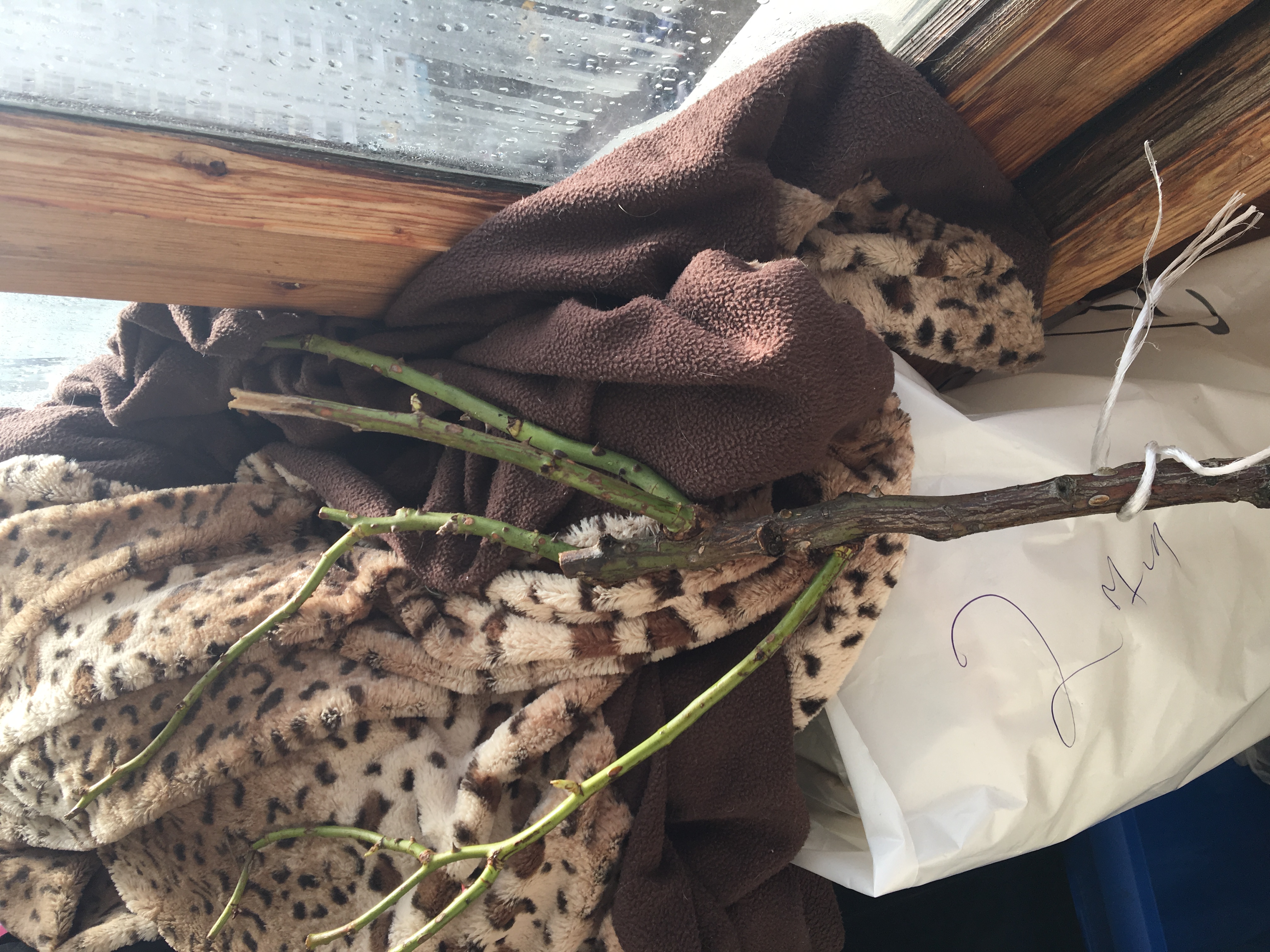

Девочки, SOS, удачи беч ?что делать?пропадают штамбы новенькие первые. Посажены в горшки в холодной веранде стали коричневыми побеги температура все время от 0 до +7 была рядом лежит термометр для контроля

Два из трех:

Оля, а ты штамбы подняла? Новенькие так и сидят на веранде?
