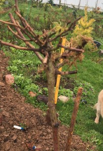

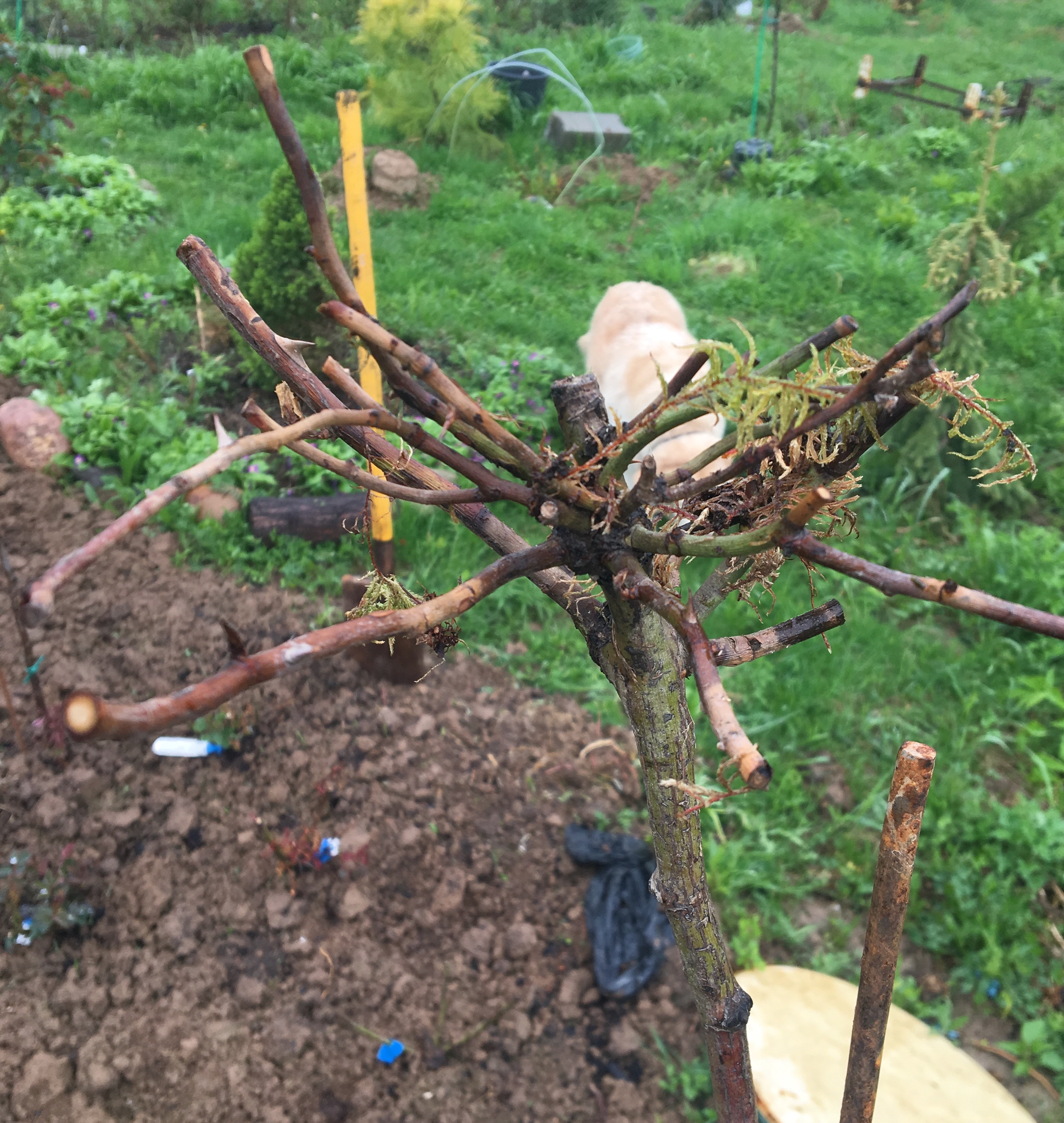

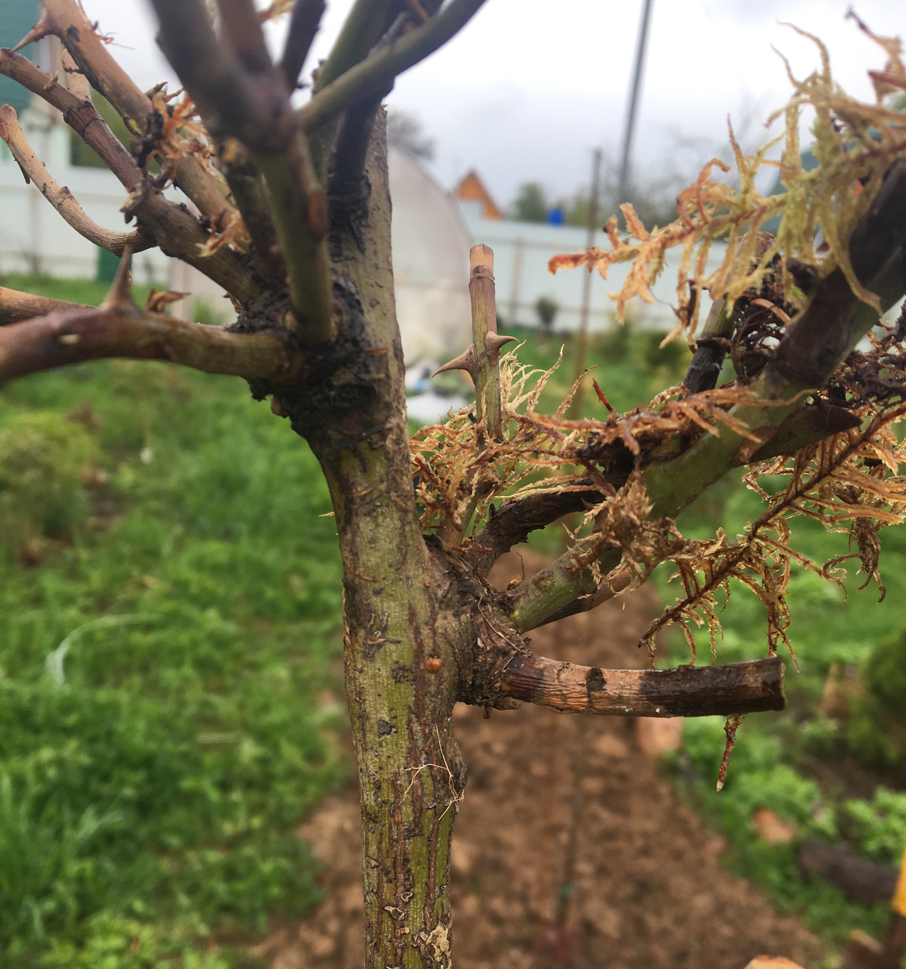

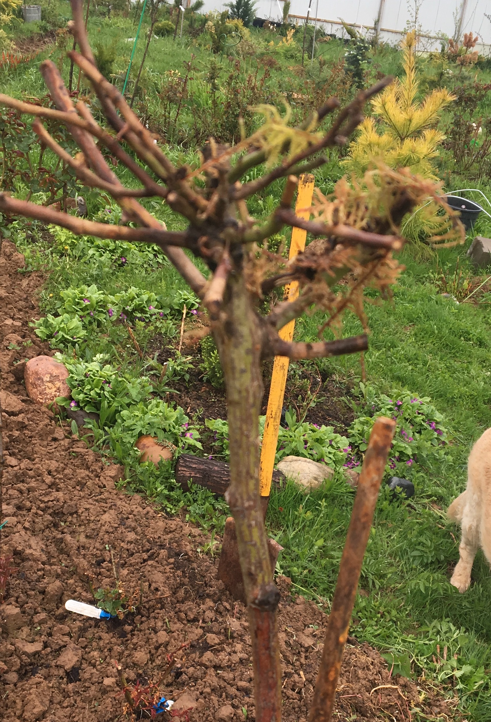

Bars, Оля! У меня ЧП-2 штамба никак не просыпаются... Мох, пакет, корневин не помогли... Что делать то? Может, все таки выкопать и в пруд? Или как быть?
Девочки! Кто знает, подскажите, пожалуйста.

Лизок, резать срочно.Gremusha писал(а):Фото пытаюсь вставить, не получается толком
На первой фотке слева вижу почку.
Режь и не вынимая из грунта наклоняешь голову штамба в ведро с разведённым стимулятором на сутки или меньше. Я обычно фиксирую к воткнутой рядом палке, бечёвкой завязываю узел в нужном месте, просто чтобы голова штамба не выскакивала из ведра. Само ведро ставлю на пластиковый стул, чтобы штамб сильно вниз не сгибать.
Потом вынимаешь штамб и пакет ему на голову. Мох больше не надо.

Ок. Поняла. Сделаю до вечера, потом намочу чудо-тряпку с этом растворе и замотаю, а то мне ж назад гнать в МосквуOxana писал(а):Лизок, резать срочно.Gremusha писал(а):Фото пытаюсь вставить, не получается толком
Другие штамбы нормально, в мхе и пакетах проснулись, а Rambling Rose и Guirland d Amour не хотят((((
Что эти двое ещё хотят?!

Лиз, на побегах без тургора мох, эпин, пакеты...и т.д. - бесполезны. Когда побеги сморщены их нужно держать в воде до тех пор, пока они снова не станут упругими, не важно сколько дней. И слишком много побегов и длины побегов было оставлено. Сейчас нужно, конечно, срезать все сухие коричневые побеги у самой прививки. А дальше даже и не знаю... С такой сморщенностью (обезвоженностью) я никогда не реанимировала штамбы... Разумеется пыталась бы бороться до конца, но уже чисто технически, без особых иллюзий. Все коричневое обрезала бы, зеленые побеги обрезала бы до одной почки и постоянноя влажность внутри пакета на голове. Эпин не обязателен. Меня больше корни интересуют... Я бы, скорее всего, выкопала, проверила корешки и посадила в контейнер... Может быть поотмачивала бы штамб (хотя время сильно упущено)... Подержала корни в растворе корневина... Смотрела бы по ситуации с корнями и своими возможностями по времени и т.д. ...
Пока я писАла, Оксана уже ответила...

Лиза, НЕ НАДО мочить чудо-тряпку в растворе с стимулятором! Любой стимулятор имеет срок действия по назначению, потом действие препарата может перейти в обратное, в "консервант". Включи медика

Ольгунь, она же только по выходным а даче. Если оставит голову в ведре на неделю, то чернота может сползти до прививок. Поэтому и пишу про обрезку и стимулятор. Перед отъездом с дачи уберёт ведро и оставит с пакетом в наклоне.
А корни да, неплохо бы аккуратно подкопать и проверить.
Корневином лучше "пудрить" при посадке, сейчас я бы уже проливала чем-то типа Рибав Экстра, Эпин, Превикур Энерджи.
