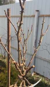

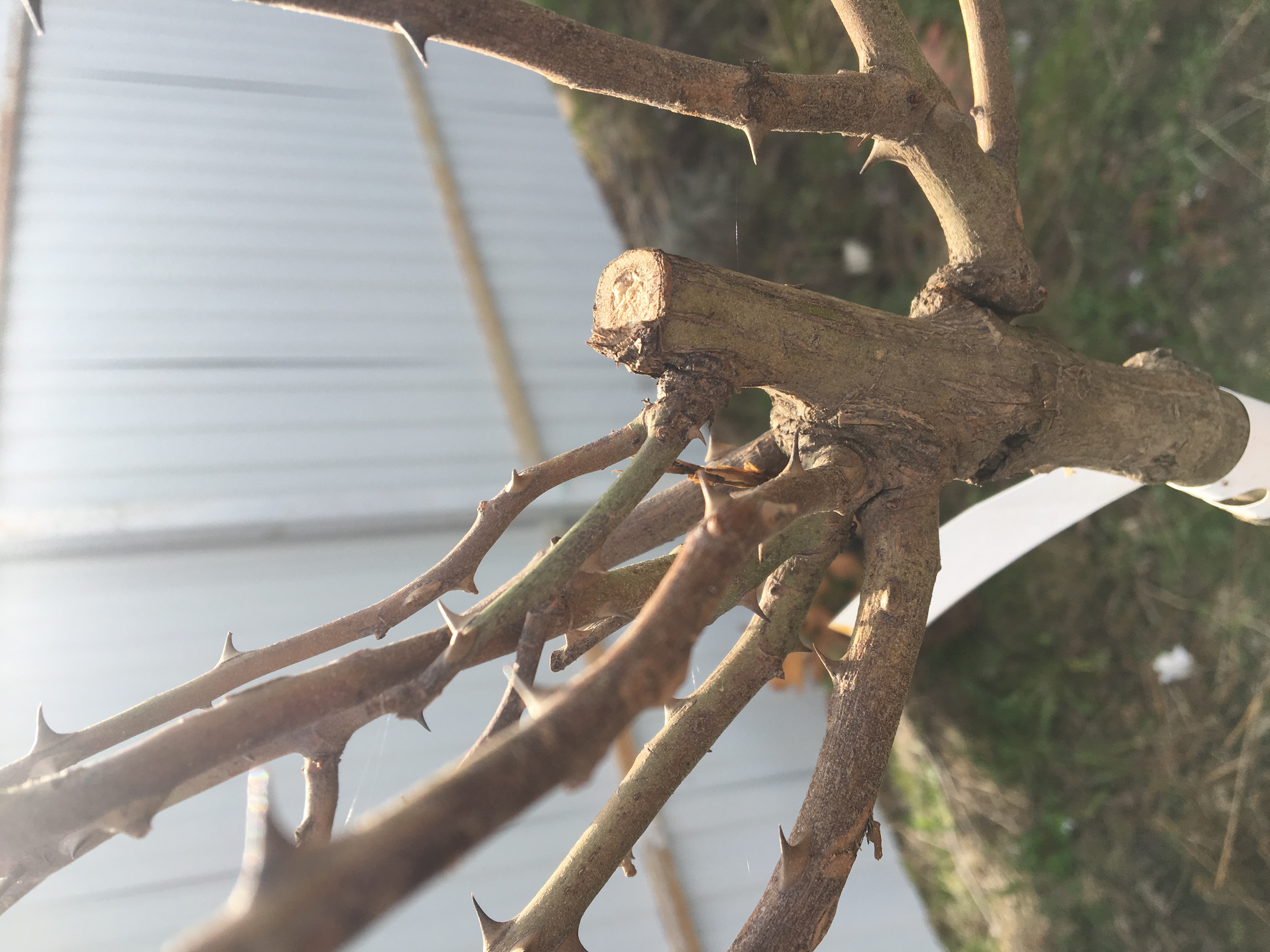

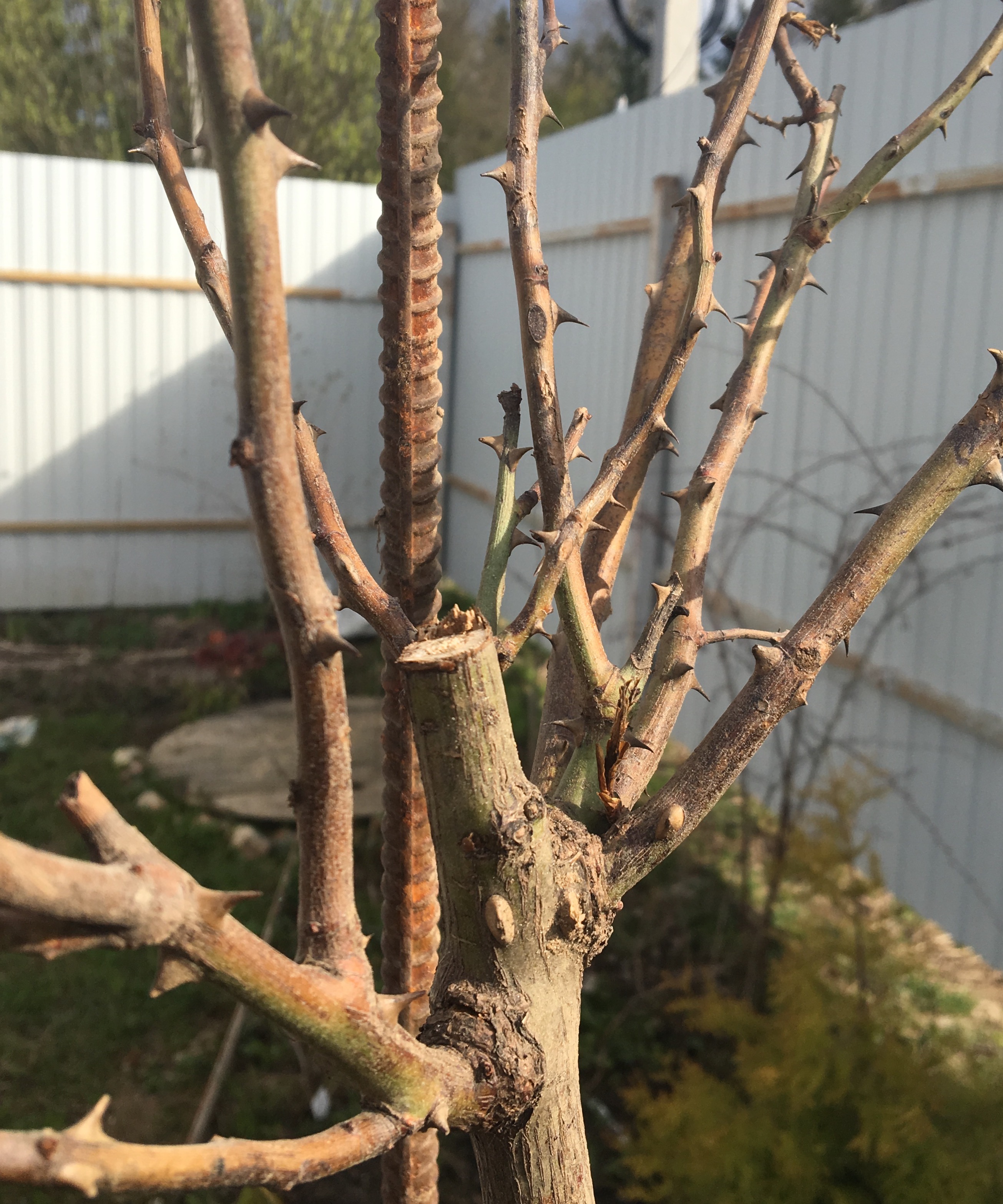

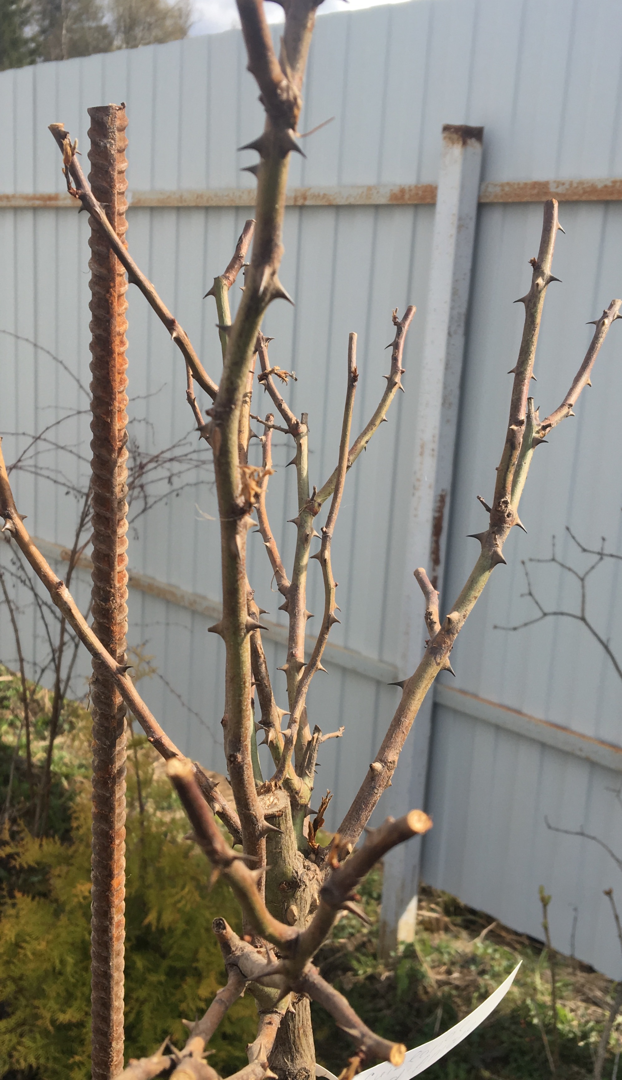

Приехала я на дачу и расстроилась: часть новых штамбов не подаёт никаких признаков роста, да, и ветки частично чернеют.
Что делать? Плантафолом опрыскать? Эпином? Как быть? :nails:

Gremusha писал(а):Что делать? Плантафолом опрыскать?
Плантафолом без смысленно... Он работает по листу... Доя корневой можно Гуматами или Янтарной кислотой....
