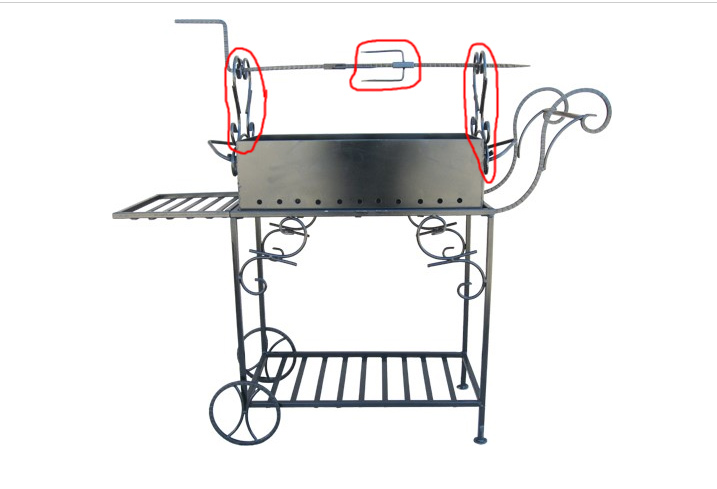

Ира, спасибо Вам большое за доставку "до двери". :thanksvery: Уже посмотрела .... Вопрос возник по сварке самого ящика - мангала. Дело в том, что в 2-х местах (днище и боковина) она, сварка, точечная, а не сплошная. Т.е. имеются просветы. Никогда не сталкивалась с подобным; быть может, так и задумано производителем. :dntknw: . Развейте мои сомнения, а то беспокоюсь, что днище может отвалиться после кратковременной эксплуатации.
Libra60 писал(а):Вопрос возник
Лена, можете сфотографировать? я отправлю нашему менеджеру и посмотрим, что она скажет. Или просто спросить без фото? Просветы-то большие?

У нас в мангале то же сварка точечная....
и ещё хотела напомнить что не хватает деталей в комплекте держателей для вертела и " вилки "
на фото выделены элементы которых не хватает
elevi
по Вашему вопросу уже вчера отправила менеджеру претензию с фото, жду ответа :thanksvery:

Ира М писал(а): Просветы-то большие?
Сфотографировать, чтобы было всё видно, очень сложно. Постараюсь дать описание. Ящик мангала, на мой взгляд, изготовлен с браком. Геометрически одна из торцевых стенок короче другой примерно на 5 мм. Из-за этого, в конструкции почти везде вместо сплошных сварочных швов применялась "точечная" сварка (сварной шов на отдельных коротких участках, остальная часть, где должна быть сварка, её нет). По этой же причине днище ящика не плотно прилегает к стенкам из-за чего образуются горизонтальные щели между днищем и одной из торцевых и боковой стенками. Между днищем ящика и одной из торцевых (коротких) стенок имеется не проваренная щель длиной до 25 см (при ширине стенки 30 см), ширина щели от 1 до 5 мм. Здесь вместо сплошного сварного шва имеются 4 точки сварки. Между днищем и одной из боковых (длинных) стенок ящика обнаруживается щель длиной около 35 см, при общей длине стенки 60 см. Ширина щели от 1 до 3 мм, вместо сплошного сварочного шва здесь применена сварка в 6 местах. Кроме того, имеется вертикальная щель между одной из торцевой и боковой стенками ящика. Длина щели около 10 см, ширина от 0,5 до 3 мм, при высоте ящика около 18 см.
