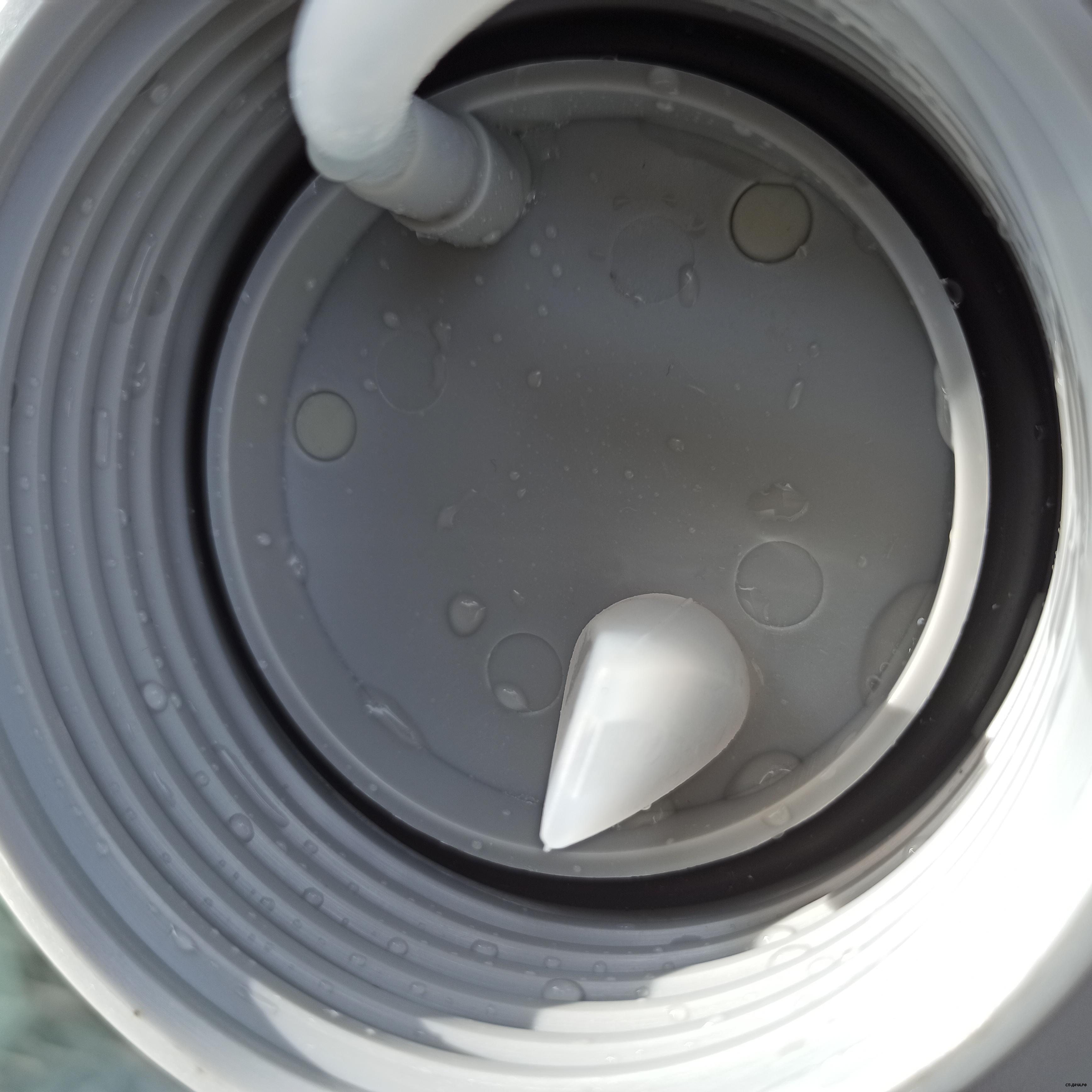

Девочки, у кого маленькая умница есть, хелп! У меня жутко сплющивает колбу приопрыскивании. Клапана сброса давления там же нет никакого? В инструкции я ничего не нашла .... Откурчиваю голову, но она все равно не выпрямляется..
Neo » 03 июл 2020, 10:21 писал(а):Девочки, у кого маленькая умница есть, хелп! У меня жутко сплющивает колбу приопрыскивании. Клапана сброса давления там же нет никакого? В инструкции я ничего не нашла .... Откурчиваю голову, но она все равно не выпрямляется..
Валерия, по-видимому, последняя партия такая у них пошла.
Что ответил менеджер по такому случаю.
Нужно отвинтить крышку, на ней с внутренней стороны есть маленький силиконовый треугольник. Нужно аккуратно срезать краешек, сжимая пальцами. Там увидите маленькую дырочку. Такое бывает из-за того, что дырочка может быть маленькой.
Потом обратно все привинчиваете и проверяете работу.
Я так полагаю новые прессформы для силикона сделали и немного не доработали место отверстия в этих клапанах.
То же самое и на моей маленькой умнице было,когда вечерм опрыскивала,утром форма вернулась. Попробую завтра,как Лена советует...что-то вырезать

Лена, спасибо большое. Но ты не могла бы у них попросить фото или видео инструкцию? Я не очень понимаю что отрезать (боюсь отрезать лишнего, а запасной штуки такой силиконовой нет) Вот фото этого силиконового (клапана?) Пусть прям на нем нарисуют что резать.

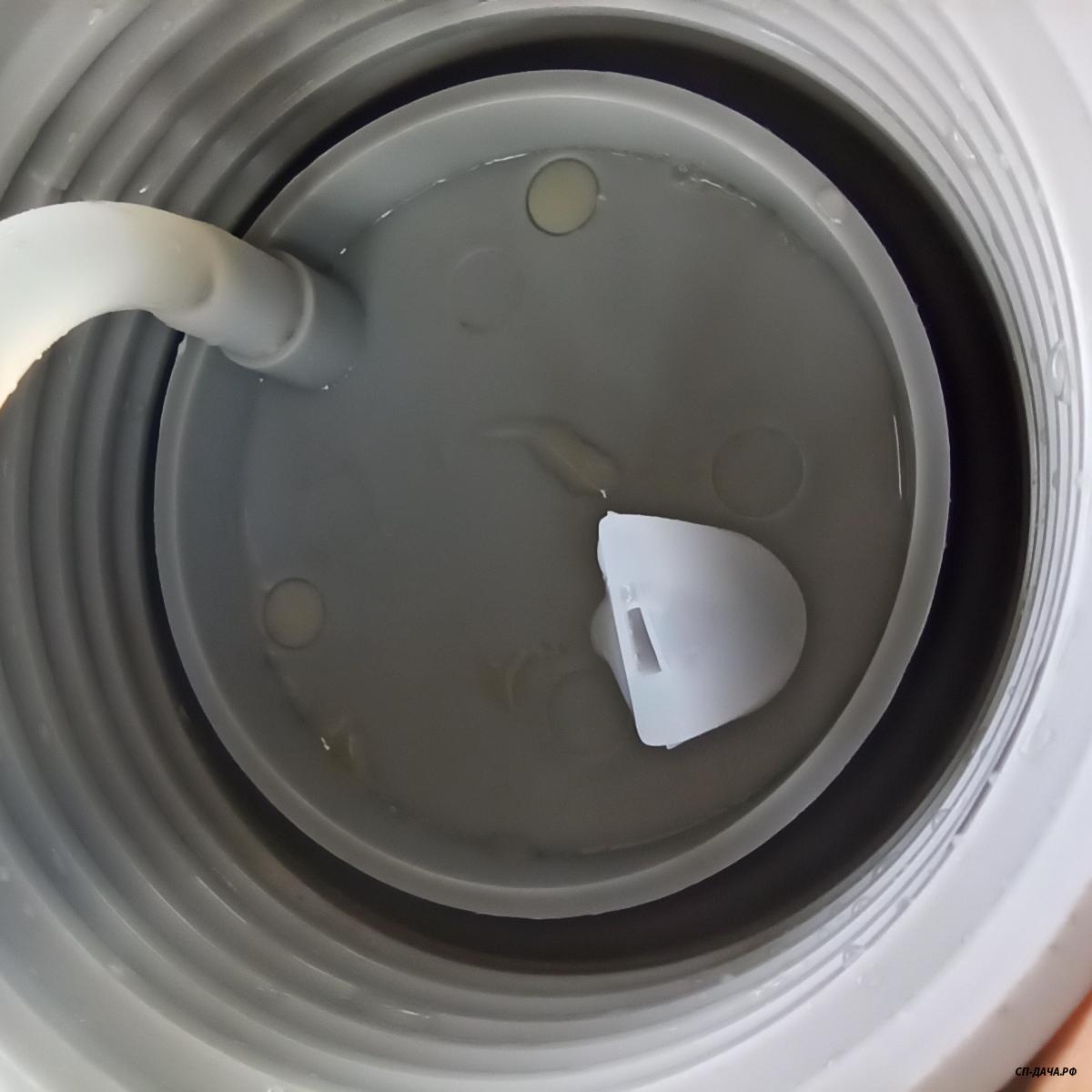

Девочки, я разобралась, муж помог:) У кого такая проблема возникнет просто отрезать кусочек в середине вон той силиконовой штуки и все работает!

Neo » 04 июл 2020, 13:48 писал(а):Девочки, я разобралась, муж помог:) У кого такая проблема возникнет просто отрезать кусочек в середине вон той силиконовой штуки и все работает!
Можно фото как вы обрезали? :thank:

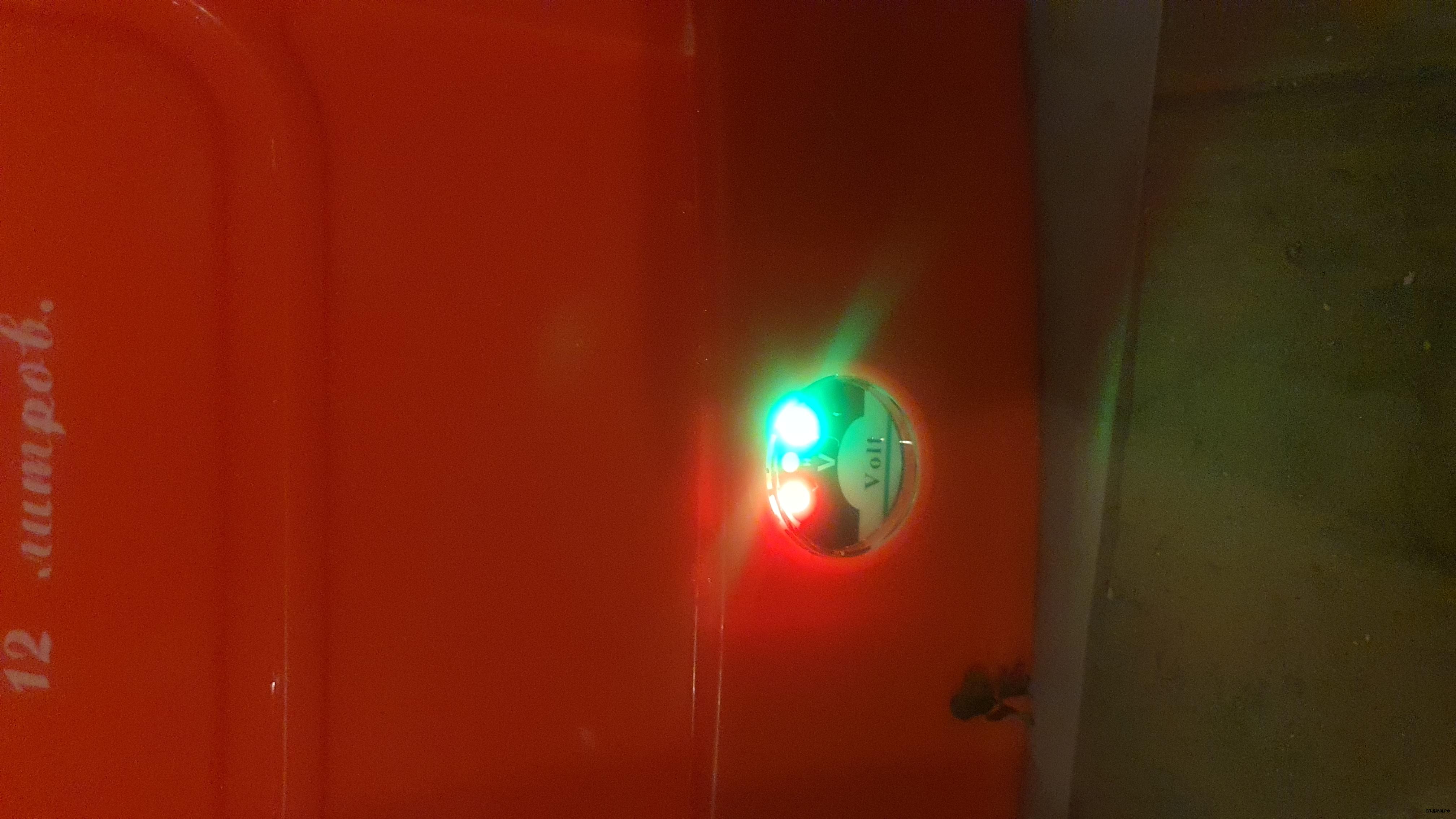

Лена, а на опрыскивателе 12л,у меня все время кнопка горит, которая вольты указывает. Она всегда горит или её можно выключить? У меня всегда горит и вообще не ясно, когда разряжен-заряжен)
Paola » 06 июл 2020, 22:46 писал(а):Лена, а на опрыскивателе 12л,у меня все время кнопка горит, которая вольты указывает. Она всегда горит или её можно выключить? У меня всегда горит и вообще не ясно, когда разряжен-заряжен)
Оля, нужно выключить с торца опрыскивателя кнопку вкл/выкл и регулятор давления повернуть против часовой стрелки до характерного щелчка.
Когда он работает, то эти кнопки горят. Выключишь то, о чем написано выше, огоньки потухнут))))
