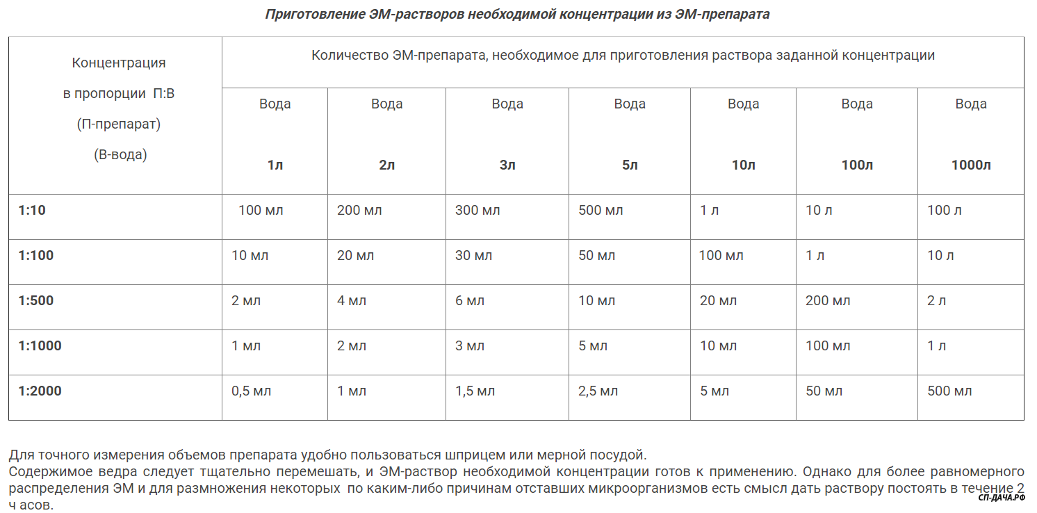

Приготовление ЭМ-Раствора
В качестве основного средства в ЭМ-технологии применяется рабочий раствор ЭМ-препарата (далее по тексту ЭМ-раствор).
Для различных целей ЭМ-раствор изготавливается в разных концентрациях. Для полива почвы и опрыскивания растений в период вегетации, как правило, применяется ЭМ-раствор концентрации 1:1000. При опрыскивании еще мокрых от дождя растений концентрацию можно увеличить до 1:500 или даже 1:250. В домашних условиях, наоборот, при ограниченных объемах почвы (рассада, цветы в горшках) применяетсяЭМ-раствор 1:2000. Для ранней весенней (когда грядки еще пустуют) и осенней обработок почвы, а также приготовления ЭМ-компоста используется концентрация 1:100.
Приготовление.Для приготовления ЭМ-раствора в речную, родниковую или отстоявшуюся водопроводную воду с температурой 15-250С в количествах, зависящих от выбранной концентрации, добавляются в равных объемах ЭМ-препарат и сладкая питательная среда. Если у вас нет мерной посуды, можете воспользоваться стандартной столовой ложкой объемом10 мл. Например, для получения 10 л ЭМ-раствора концентрации 1:1000 на ведро воды добавляют по столовой ложке ЭМ-препарата ипитательнойсреды, для ЭМ-раствора 1:500 – по 2 ложки. Для приготовленияЭМ-раствора 1:100 - по 10 ложек (или полстакана). Более подробно смотрите в Таблице:

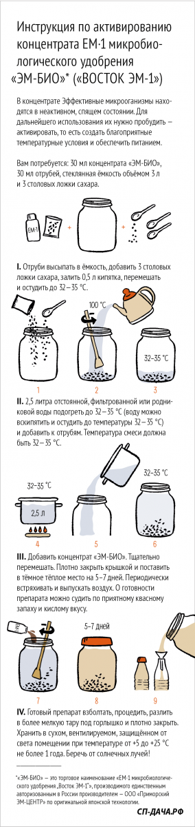

Инструкция по активированию ЭМ концентрата
