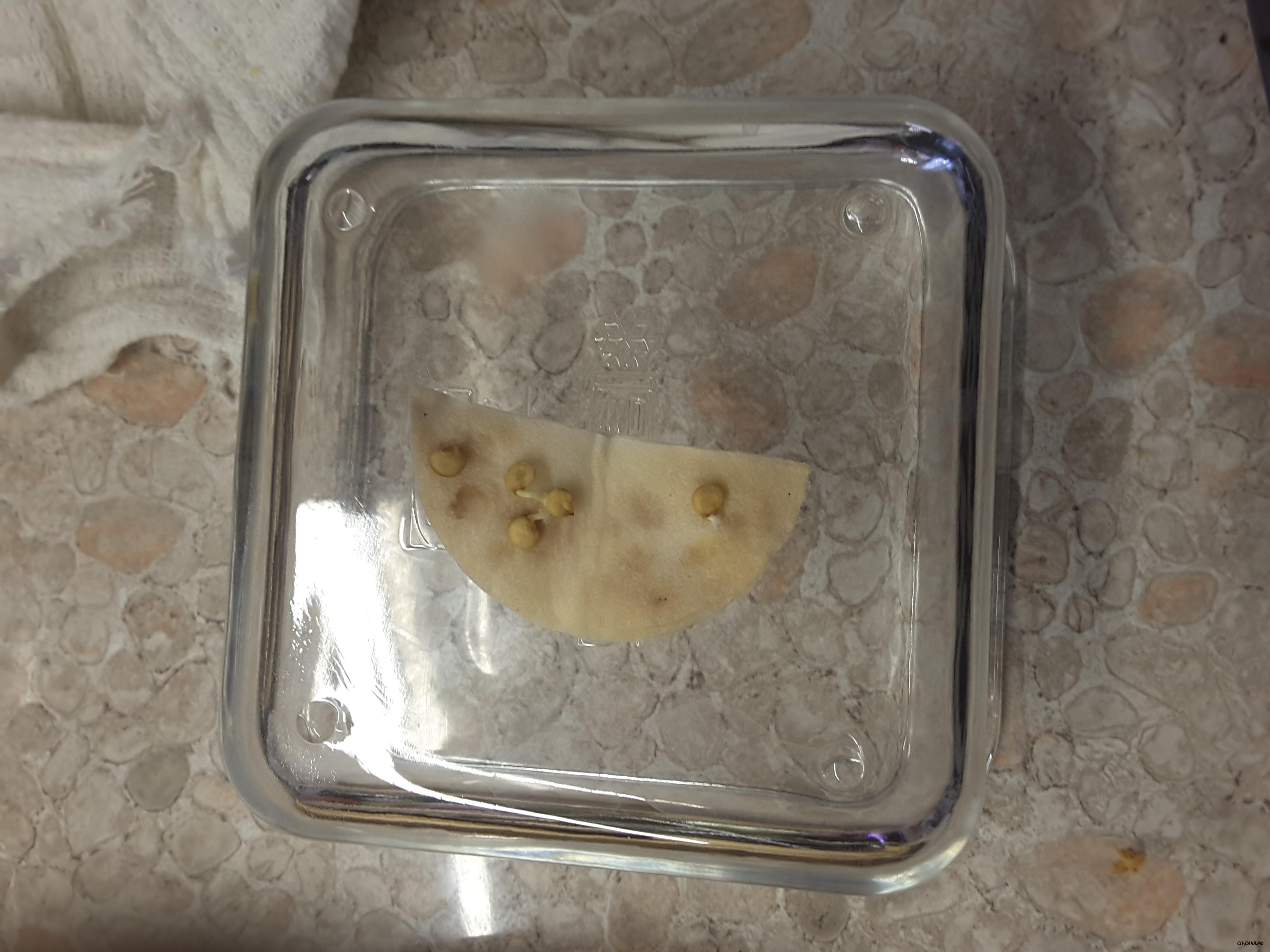

Замочила в ватных дисках несколько сортов перца. Семена ценные, но старые. Лежат уже 6 сутки. Ни гугу.... при надавливании не каша, крепенькие. Чем можно стимульнуть? Перекись....?

Оля, я не ждала проростков, замочила и через час посеяла, плошку затянула пленкой, взошли на 5-тые сутки, не все, конечно.Буся » 03 мар 2018, 17:24 писал(а):Замочила в ватных дисках несколько сортов перца. Семена ценные, но старые. Лежат уже 6 сутки. Ни гугу.... при надавливании не каша, крепенькие. Чем можно стимульнуть? Перекись....?
Замачивала в Цитовите. Если есть любой стимулятор, попробуйте замочить, как правило минут на 10, потом сейте.

Krechenskay, Лена, с обычными семенами у меня проблем нет.... отработано годами )))
Я про старые семена.... лет 10 им

Оля, не знаю даже, может уже действительно очень старые и не стоит на них возлагать надежды, скорее всего всхожесть потеряли. Сейчас очень много замечательных сортов в продаже, есть из чего выбрать. 7-8.03. удачные дни для посева, еще не поздно.Буся » 03 мар 2018, 18:06 писал(а):Krechenskay, Лена, с обычными семенами у меня проблем нет.... отработано годами )))

Оль, можно стимульнуть HB, соком алоэ, энергеном.....Буся » 03 мар 2018, 17:24 писал(а):Замочила в ватных дисках несколько сортов перца. Семена ценные, но старые. Лежат уже 6 сутки. Ни гугу.... при надавливании не каша, крепенькие. Чем можно стимульнуть? Перекись....?
Как вариант можно попробовать раскачать. Убрать на три дня в холодильник, потом достать в тепло...

Докладываю..... стимульнула я их вот чем... на 30 мл воды по 1 мл радифарма и мегафола. Капала прям в дисках на семена из пипетки. Первый раз я их замочила в дисках в снеговой воде 25 февраля, через 7 дней накапала на них рассолом)) сегодня вот диск не грязный, он в радифарме с мегафоломБуся » 03 мар 2018, 17:24 писал(а):Замочила в ватных дисках несколько сортов перца. Семена ценные, но старые. Лежат уже 6 сутки. Ни гугу.... при надавливании не каша, крепенькие. Чем можно стимульнуть? Перекись....?
