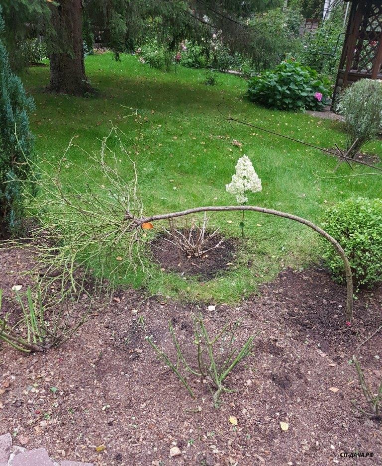

Лена, мой алгоритм действий сейчас такой:
1. Проливаю
2. Отвязываю от опоры, вынимаю опору
3. Обрезаю листья и лишние побеги
4. Выгребаю листву и др. мусор
5. Пригибаю штамб
Некоторые штамбы ложатся сразу, некоторых притягиваю в 2-3 приема.
Многим не дает лечь сразу разросшаяся крона. Тогда сначала стягиваю крону лутрасилом, потом укладываю штамб.

Bars, Оль, не пойму чем ты голову у земли удерживаешь
Сообщения: 1202
Благодарил (а): 867 раз
Поблагодарили: 2798 раз
Re: Розы на ШТАМБЕ
Оль, втыкаю в землю шампур под углом (чтобы не вылез) и притягиваю колготками.
