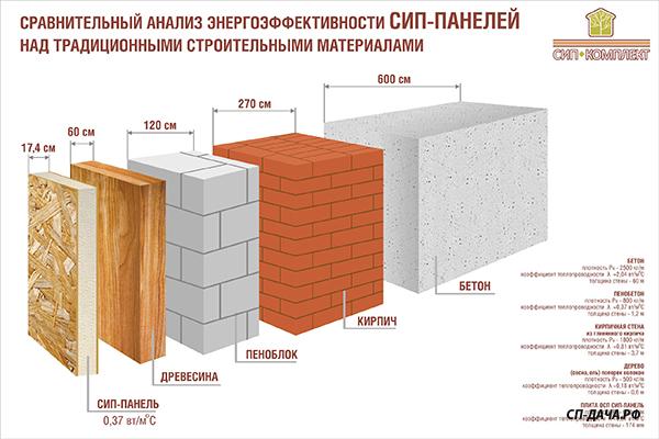

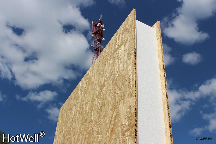

Оля, а дом отделывали - под сайдингом прокладывали что-то поверх сип-панелей? утеплитель или что-то подобное.. или просто обрешетка и сайдинг?
Сообщения: 1202
Благодарил (а): 867 раз
Поблагодарили: 2798 раз
Re: Сад Ольги Bars
Катюша, никакого утеплителя дополнительно не требуется! Так как дом построен из самого утеплителя :ye: , т.е. из панелей, изготовленных из пенополистирола, облицованных ориентированостружечными плитами типа OSB. Толщина панелей из которых сделаны внешние стены, пол и потолок второго этажа - 22,4 см. Так что, дополнительного утеплителя, точно, не нужно! Степлерили пароизоляцию, потом обрешетка и сайдинг... :ye:
Для сравнения, толщина наших стен по коэффициенту теплосбережения равна 3,5 м кирпичной кладки, или 80 см диаметра бревна... На картинке хорошо видна разница в толщине стен ...
[/quote]
Завидую...как стало теперь просто и удобно при строительстве дома...не то что раньше...

Bars писал(а):На картинке хорошо видна разница в толщине стен ...
да, меня уже не надо уговаривать - только из него буду строить дом.. и сваи)))))))))))))))))))
