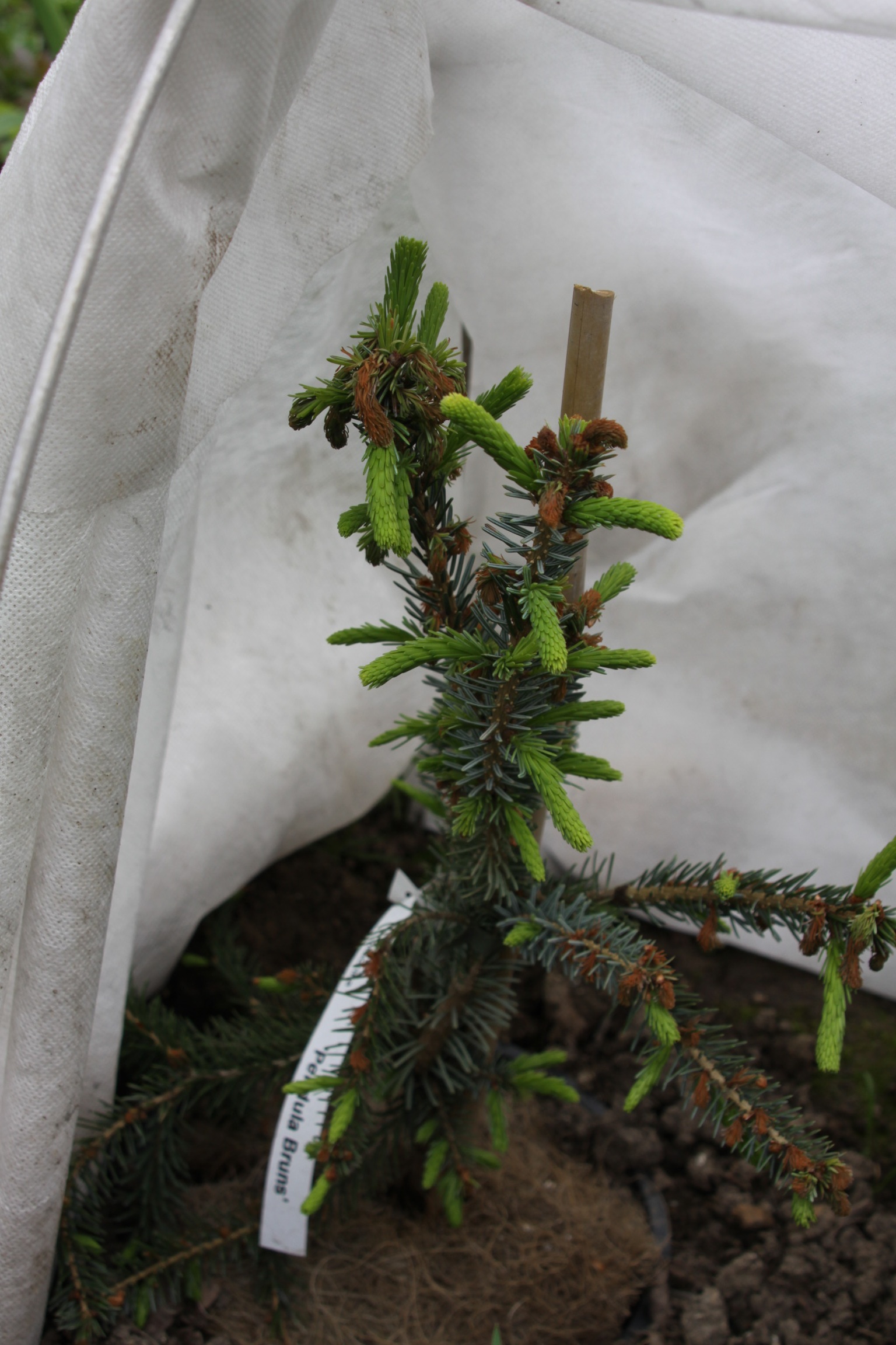

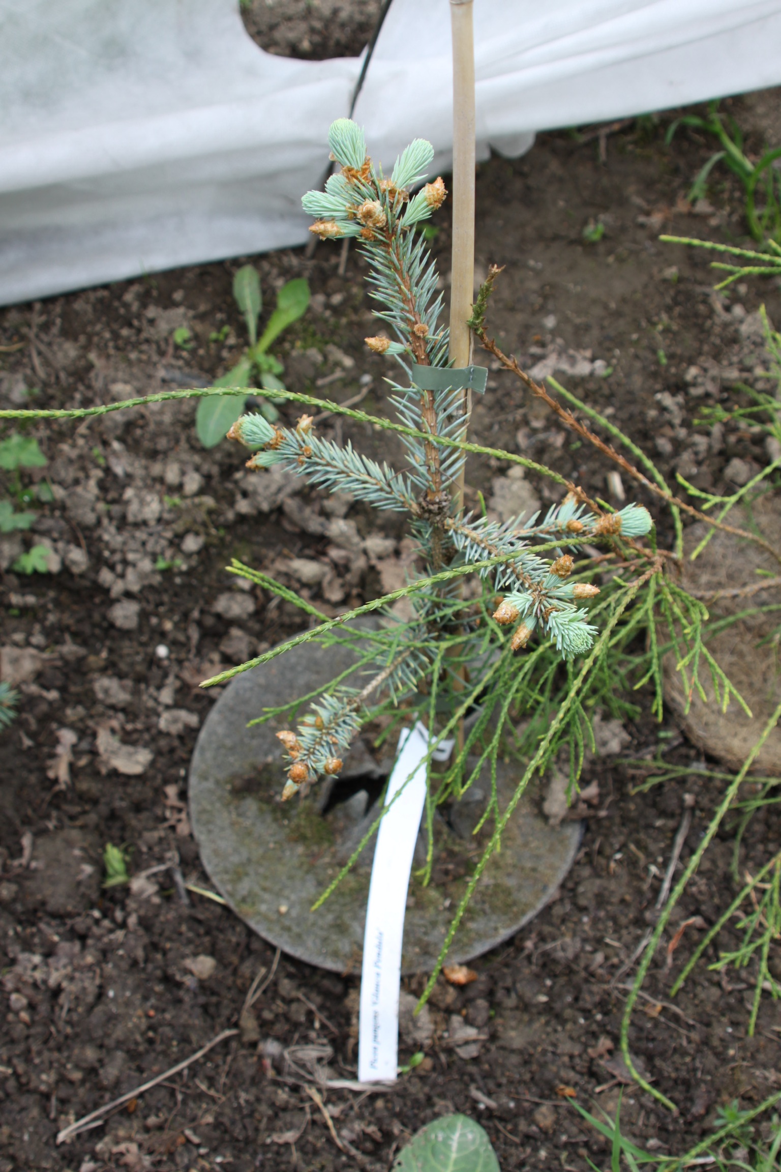

У меня все проснулись. Белобоку забыла сфотать. А Хупси припозднилась, только сейчас почки набухли.
Брунс успел подмерзнуть

Цеплухины Белобок, Хупси и пихта проснулись, от белобоки глаз не оторвать, в следующий раз сфотаю, она одна еще не высажена, в прикопе сидит. А почему же у тебя не просыпается? Ты их высадила? Притенила? Может холоднее у тебя?
